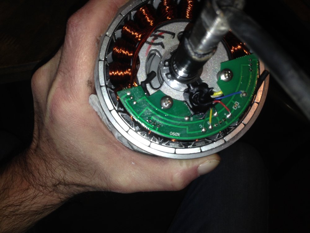

  4. so war noch mal bei einem Motorenwickler erkonnte mir nicht wirklich weiter helfen, zu mindestens hat er die Schrauben lösen können, nur lässt sich die platine nach wie vor nicht bewegen wegen der schwarzen verklebung der kabel zwischen den zwei schrauben... lötkolben ist auch schon da, kleber, hall snesoren und steckerset ist heut angekommen ich warte jetzt noch auf die schrumpfschläuche dann werde ich den ein sensor anbringen und mal testen, vielleich kommen ja morgen die schrumpfschlüche, habe gesehn das die drei drähte am sensor auch mit schrunpfschläuchen isliert wurden... werde als noch ein zwei tage mich gedulden und auf die schrumpfschläuche warten... bevor ich etwas dummes tue und alles zu spät ist...
  5. denke dafür muss ich die platine abbekommen um das zu sehen... ich warte auf den lötkolben viellecht bekomme ich die schrauben ja damit gelöst, sonst muss ich die schrauben heraus bohren... vielleicht sehen wir dann mehr... sensoren, stecker und kleber sind angekommen und ein weiteres das noch beim nachbern liegt, ich hoffe das ist der lötkolben
  6. wollte mal morgen noch mal einen elektroniker bei mir um die ecke fragen sonst suche ich noch einen weiteren den ich am besten vorher anrufe... ich frage auch ob sie mir dabei helfen können den drehzahlmesser für mich finden, der freundliche verkäufer hatte auch schon danach gesucht aber selber auch so nichts finden können... weist du ungefähr wo diese angebracht werden? du sagtest ja das es das weiße kabel sein muss, da ist zwar ein weißes kabel das vom stecker aus zum motor geht aber im motor konnte ich kein weißes kabel entdecken, vielleicht sehe ich das wenn ich die platinenschrauben gelöst bekomme. wenn ich seitlich unter die platine sehe sehe ich auch keine weiße kabel...

  10. leider kann ich keine beschriftung erkennen auf dem alten sensor, was meinst du sind die ich bestellt habe in ordnung die einzusetzen???
  11. Leider kann man die Typbezeichnung nicht lesen, ich kann nur den oberen Teil sehen wo die drei Drähte heraus kommen... Das wird nicht einfach, habe auch keine Idee wie ich die Dinger heraus bekomme ohne etwas kaputt zu machen... Du wohnst nicht zuvällig in der nähe von Hamburg? habe den sensor von der grünen leitung heraus bekommen... da war ein stift den konnte ich herausziehen da haben sich die taschen gelockert, da konnte ich den einen heraus bekommen, die andern beiden sitzen nach wie vor fest drinnen
  12. ich warte auf den lötkolben das er geliefert wird, dann probiere ich das... dann ist erst einmal pause bis die die dinge die ich bestellt habe angekommen sind... kann ich das mit dem lötkolben auch beim sensor machen wegen der klebe???
  13. ich habe mir jetzt ein paar videos angesehen. werde mich da mal gleich in ruhe ransetzen und vorsichtig an die sach heran gehen. wie gesagt ich habe schon mal gelötet, ist zwar lange her und da hatte ich ein viel einfacheres lötset ohne zinnpumpe und habe trotzden die verbindung löten können, werde ich schon hinbekommen... die einzige sorge das das öffnen und die motor entnahme frigilinsch wird und ich da hoffe nichts kaputt mache... ich werde aufpassen, worst case ein neues rad mit motor kaufen, werde alle meine sinne geschärft einsetzen damit das nicht passiert ich hoffe die operatin gelingt ohne den patienten zu töten die deckelmarkierung ist auch schon gesetzt und los gehts würde ich sagen... werde dir bilder senden sobald der deckel offen ist.... frohe ostern übrigens die hallsensoren sitzen fest drinnen ich warte auf den lötkolben um erst ein mal das lötzinn von der platine zu lösen. da sind auch zwei schrauben womit die platine festgeschraubt sind auch die sind sehr fest und ich habe angst die schrauben durchzudrehen und ich bekomme die schrauben gar nicht mehr gelöst... die hallsensoren bewegen sich kein stück und mehr daran rüttel und ziehen will ich nicht.... die schrauben bewegen sich auch kein stück.... ich komme auch nicht unter die hallsensoren weil der inner kreis mit all den magneten in einem geschlossennen metalgehäuse stecken... vielleicht hast du ja ein tip ich glaube ich muss die schrauben heraus bohren, die lassen sich nicht lösen, das ist echt mies.... ich warte auf dein tip... das mit dem ausbohren ist ja auch so eine sache, da dürfen ja auch keine metalspäne rein, warum auch einfach... habe das hier gefunden aber auch das macht bestimmt metallspäne... https://www.amazon.de/gp/product/B0756RNG74/ref=as_li_ss_tl?ie=UTF8&psc=1&linkCode=sl1&tag=videocheck0d-21&linkId=8942b5e2ffdac6848215780345967755 da gibt es ein trick mit dem gummiband auch das geht nicht, langsam glaube ich das sie die schrauben mit kleber festgeschraubt haben, die bewegen sich kein stück.... könnte kotzen....
  14. werde ich morgen mal aufschrauben und mal nachsehen, muss eh warten bis die teile geliefert werden... schicke dir bilder vom innenleben des motors und hall sensor platine.. habe auch den kleber bestellt und die abzieher wie auch schrumpffolie... sollte alles zum ende dieser woche kommen, hoffe es geht alles gut...
